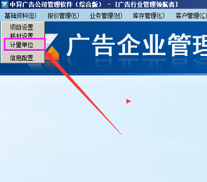

打开软件,右上角,在主界面==》》基础资料==》》 单击【计量单位】

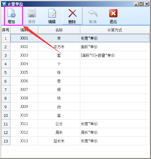

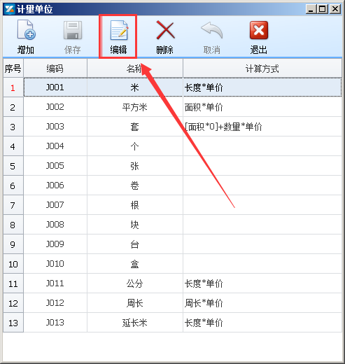

点击增加,可以增加一个单位,点击编辑,可以修改内容

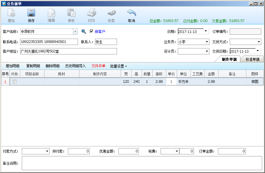

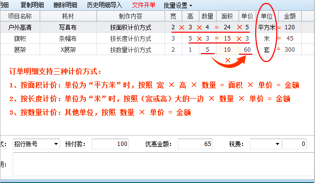

软件目前支持四种计算方式,可以把这四种计算公式填入到单位后面的计算方式中
①  宽 X 高 X 数量=面积 X 单价=金额 (面积计价模式)--公式为:面积*单价
② “宽”  “高 ” 大的一边 X 数量 X 单价=金额 (长度计价模式)
--公式为:长度*单价
③ 数量 X 单价 = 金额 (产品计价模式)
--公式为:数量*单价(计算公式是空的,默认是  单价*数量 )
③ [宽+高] X2 X数量X单价 = 金额 (周长计价模式)

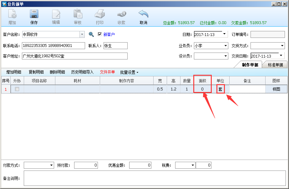

有些时候,计价是按数量来算的,但是输入了宽、高、数量,会出现面积,但是不想让客户看到面积,这个时候,就需要这样设置了:
[面积*0]+数量*单价
开单的效果:
这样,面积就是显示0
