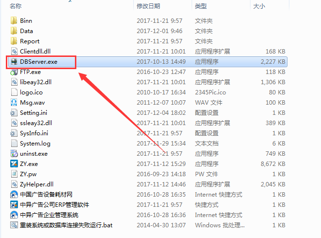

1):主机正常开启电脑之后,电脑右下角任务栏里会显示“中异数据服务中心”,我们通常叫数据库,安装目录里显示为“DBServer.exe,分机电脑上没有,如下图所示;

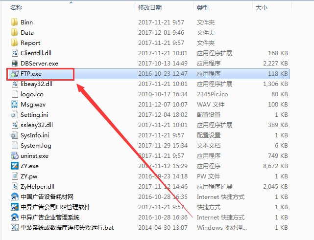

2):主机正常开启之后,电脑右下角任务栏会显示“图文管理服务器”,我们称之为“图文管理器”,安装目录里显示为“FTP.exe,分机电脑上没有,如下图所示;
