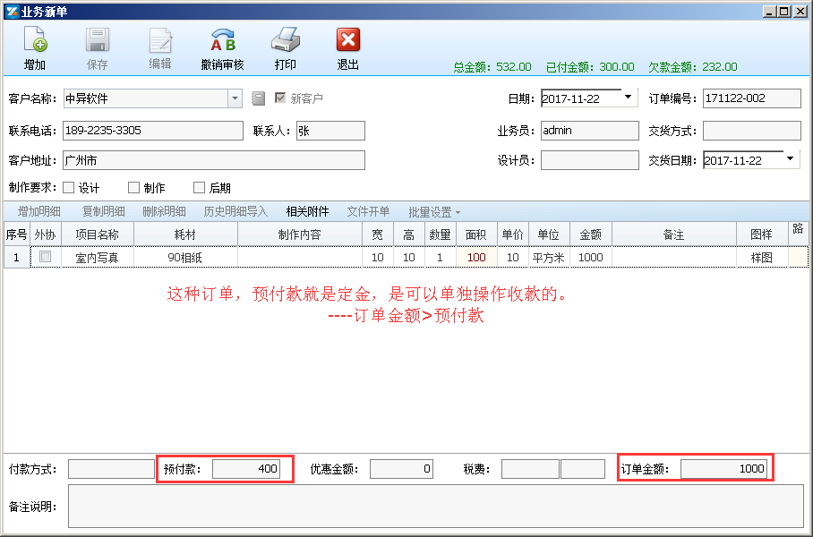

一、预付款,可以理解为定金、预存款。
当''订单金额''>''预付款''时,它就是定金了,订单可操作收款的。

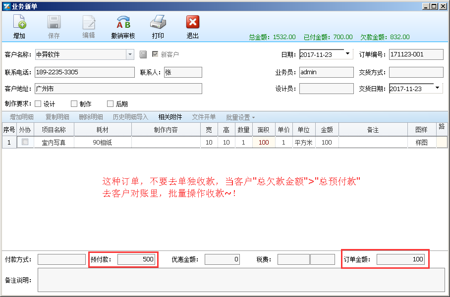

当''订单金额''<''预付款''时,它就是预存款了,订单不要去单独操作收款,
这种客户,这种订单,就要去客户对账里,批量操作收款,当客户''总欠款金额''<''总预存款''的时候,不要去操作收款。

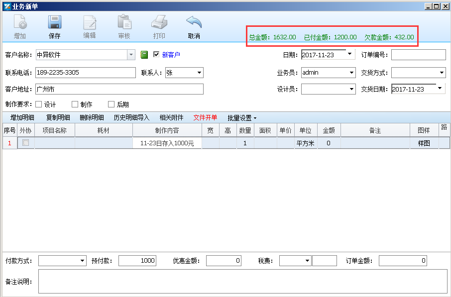

二、预付款,作为预存款的时候,就可以类于充值系统,客户预付、充值的时候,可以直接开一个订单,在预付款这里,填入金额,开单的时候,选择了客户名称,右上角会显示该客户的未付款订单总的欠款金额、预存款,如图:

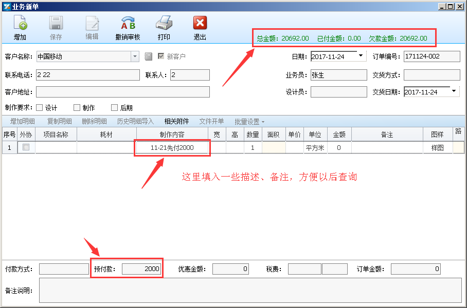

三、还有跟客户对账的时候,例如:客户欠款10000,现在只给2000,如果在客户对账里去操作收款转结余,一个是再查看客户对账明细,不方便,还有一个就是,对账结余账单出现在订单管理里,有时候会统计重复。这个时候,就可以用预付款的方式来解决,如图:
注意:这种情况,需要当客户结清的时候,才去‘客户对账’里,批量操作收款,否则,不要去操作收款。
