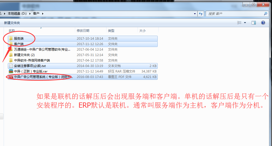

在客户购买了软件后会有专门的售后发安装包给客户安装软件。当然有的客户想自己安装,那么就以我们常用的方法来做一个说明。安装包接收后直接解压出来,一般解压到当前文件夹,也可以解压到桌面 QQ截图20171121084905.png 如果是联机版的话解压出来是有服务端和客户端的。是单机版的话是只有一个安装程序的。ERP默认的是联机的。

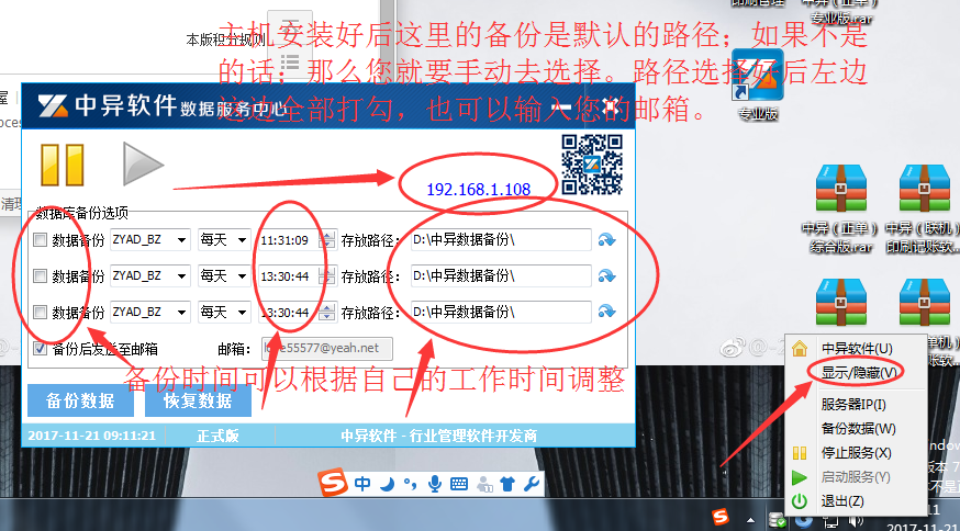

QQ截图20171120132621.png 这里可以直接一键安装,默认是在D盘,备份文件夹也在D盘。不需要改动。不过注意的是联机版的,服务端就是主机安装,主机必须只能安装一台。而客户端是分机,可以安装多台的。【联机版是要在同一个局域网内】服务端安装好后会出现开始使用的登入界面同时电脑右下角会出现一个数据库启动图标:如图所示
QQ截图20171120133440.png 右击数据库图标,
QQ截图20171121091550.png 必须注意备份文件的路径:现在默认的都是D盘,选择好后调好时间和打勾,邮箱目前还不建议,因为邮箱有自带屏蔽功能会把文件过滤掉。那么客户端安装;也是一样打开一键安装,不需要去选择。安装好后有的会提示:

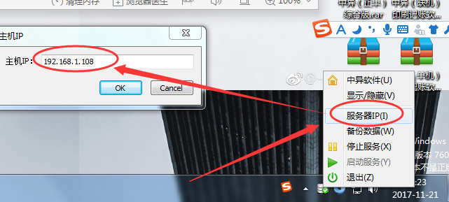

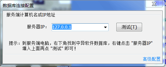

QQ图片20171120140300.png 这里面的服务器IP,就是主机的IP.到主机上右击数据库如图所示: QQ截图20171121092358.png 记住这里的IP。然后输入到客户端的测试框中,点测试会提示连接成功。【注意】必须是同一个局域网。
